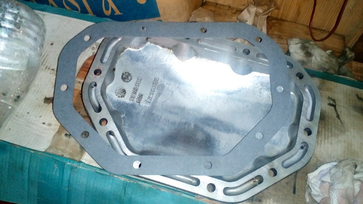

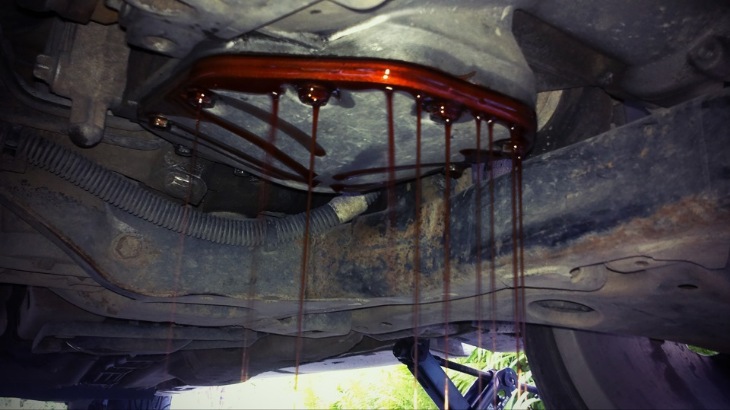

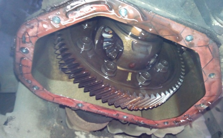

Схема замены на фотографиях. Откручиваем болты поддона, подставляем тару для слива жидкости. Снимаем поддон, чистим его, меняем прокладку. Ставим на место. И через сапун заливаем свежее масло — 1.6-1.8 литра, не больше.
