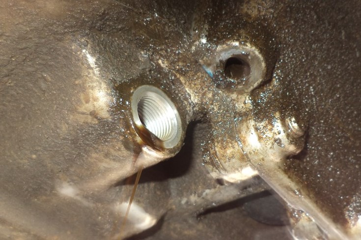

В Opel Vectra B 4-ступенчатая автоматическая трансмиссия AF14 (AW50-40LE), в которую рекомендуется заливать трансмиссионное масло со спецификацией T-IV, например Toyota T-IV, либо ATF 3309, TOTACHI ATF Type T-IV.
При частичной замене нужно — 3,0-3,5 литра масла.
На фото сливное отверстие АКПП
