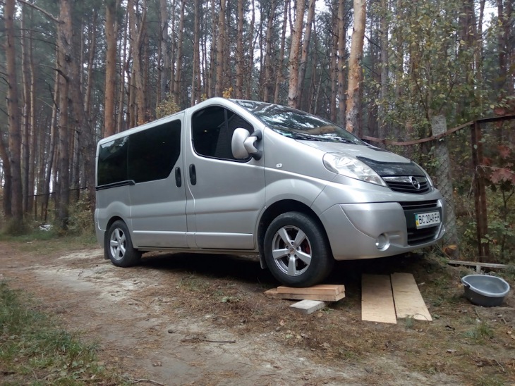

, добрий вечір
Добрий вечір віваро 2,5 пррбіг 560 тис почала підбирати масло до 5тис., Нікаплі а після 5, на 10000тис 4л лию тотал 5w40 може залити напівсинтетику 10w40.
