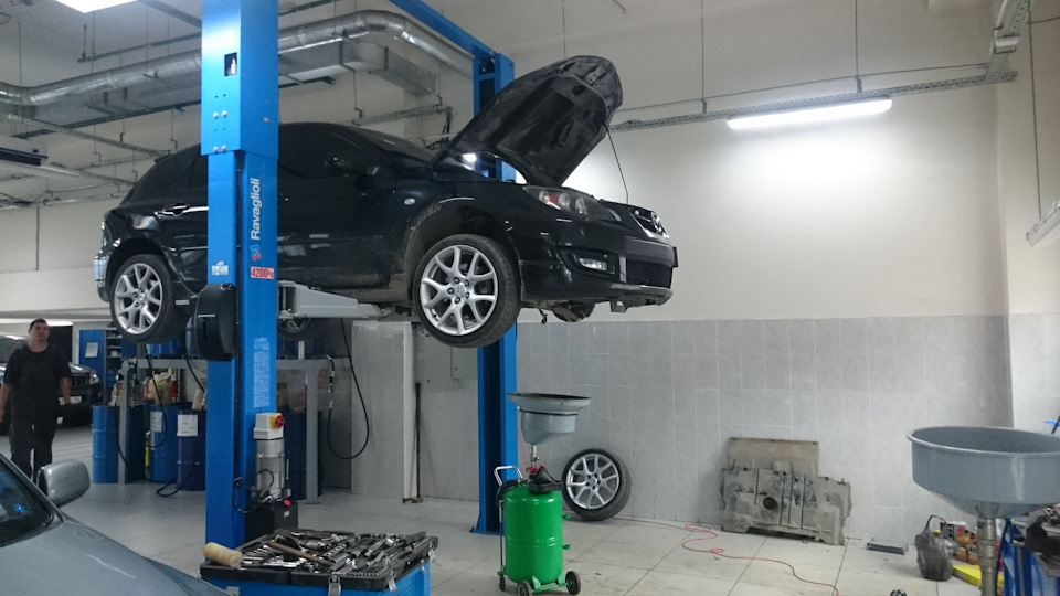

Фидан Гафаров 6 лет назад 2 681 Mazda 3 MPS (BK) 2006–2009 Моторное масло Какое масло залить в двигатель Мазда 3 MPS (BK)? Добрый день, какое и сколько масла нужно залить в двигатель? Недавно приобрел эту машину.
В двигатель 2.3 MPS (L3N9; L3-VDT) заливается 5,7 литра масла.
Вот что можно залить (список того, что используют владельцы заряженных трешек):
Mobil 1 0W40
Motul 5w30 8100 x-clean fe
Total Qurtz 900 5W40
Idemitsu Zepro SN 5W30
Замена каждые 8-10 000 км пробега.
Также оптимальным вариантом под стандартные условия эксплуатации является немецкое масло от Liqui Moly — Special Tec F 5W-30.
