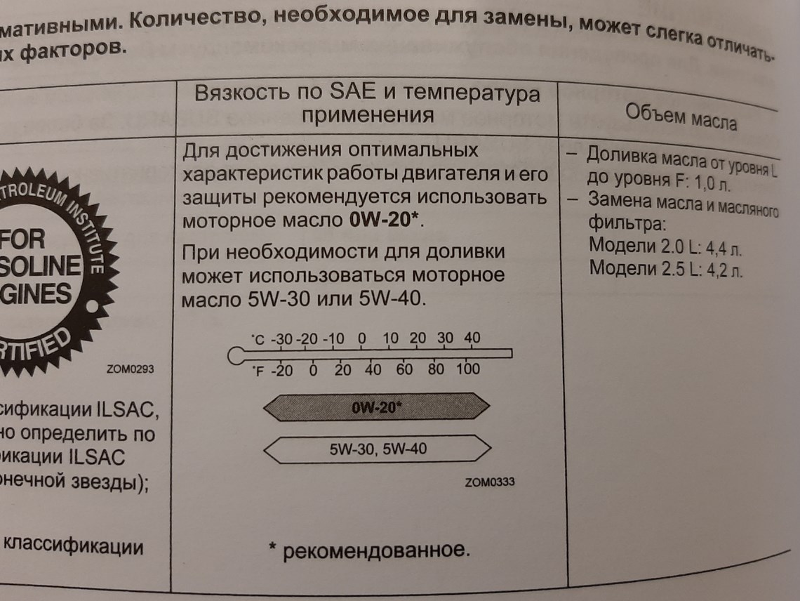

Добрый день) Подскажите, какое моторное масло заливать в двигатель FB25D в российских условиях? Как часто менять, а то кто-то говорит - нужно менять по регламенту, а некоторые - менять чаще. Кто прав?
По рекомендации завода-изготовителя в двигатель FB25D следует заливать масла класса API SN с вязкостью 0W-20 или 5W-30. Интервал замены — каждые 10 000 км пробега.
Как говорят опытные владельцы, в российских условиях лучше использовать масло 5W-30 рекомендованного класса API SN. Менять жидкость лучше каждые 5-7 тысяч км пробега.

Заправочный объем — 4,2 литра.
