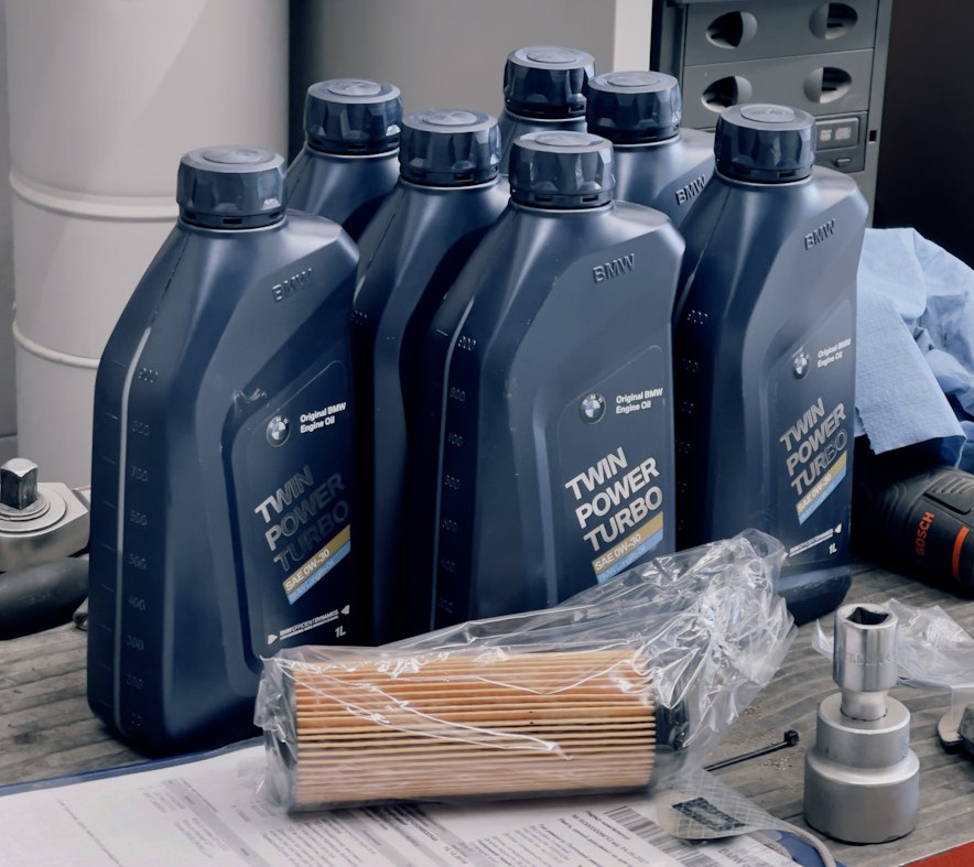

В двигатели BMW заливают масло с допусками LL-01 и LL-04. Первое в бензиновые моторы, второе — в дизельные.
Дилеры используют оригинальное масло с упаковкой BMW. Но можно залить любое. Главное, чтобы масло соответствовало допускам производителя.
Заправочные объемы:
30 d (B57 D30 A) — 6,5 л
40 i (B58 B30 C) — 6,5 л
M50 i xDrive (N63 B44 D) — 8.5 л
X6 M (S63 B44 B) — 8.5 л
Оптимальный интервал замены — каждые 8-10 000 км пробега или раз в год, в зависимости от того, что наступит раньше.
