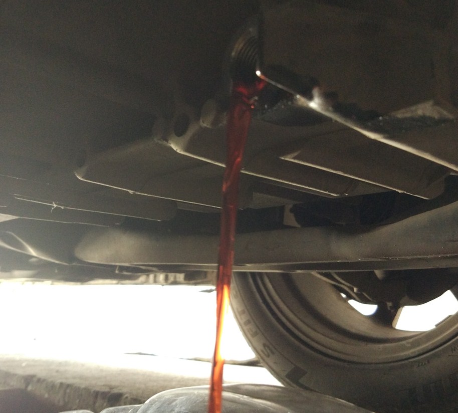

В 4-ступенчатую автоматическую трансмиссию данного автомобиля следует заливать масло Honda ULTRA ATF-Z1, либо новое полностью синтетическое ATF DW-1 Fluid. Также некоторые владельцы используют жидкость — AISIN AFW+ . И еще альтернатива оригиналу — Acura ATF DW-1 — тоже самое, только под другим брендом. И еще вариант Idemitsu ATF, либо Zic Multi ATF.
Для частичной замены достаточно 4-5 литра масла. Интервал замены каждые 40 000 км пробега.
Масляный фильтр — JS ASAKASHI JT495.
