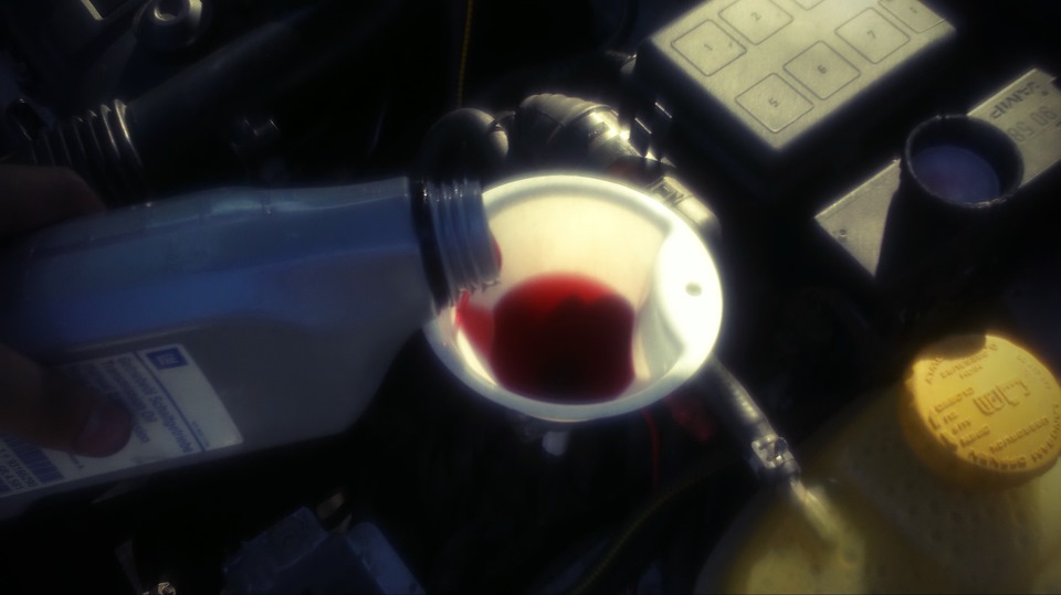

1) Машина находится на эстакаде или подъемнике, находите сливную пробку на корпусе КПП, подставив тару, откручиваете ее и ждете пока сольется масло.
2) Когда масло слилось, заливаем свежую жидкость через заливное отверстие, которое находится в подкапотном пространстве. заливать лучше с помощью воронки.
заливаем масло в кпп
