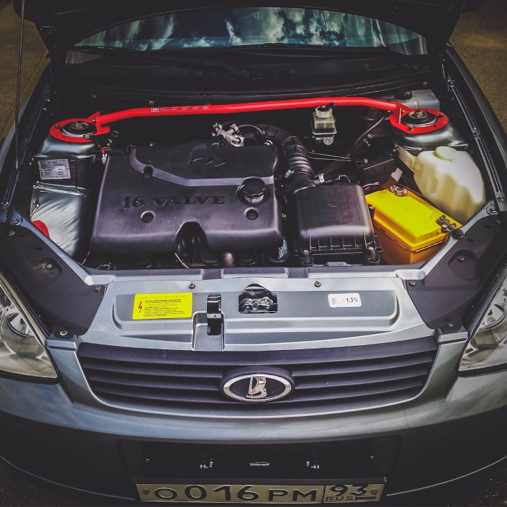

Сколько литров лить? в 8-клапанный или 16-клапанные моторы Лады приоры влезает до 4-ех литров масла. 3.5 литра! периодичность замены — каждые 10-15 000 км пробега или раз в год.
Производитель рекомендует заливать в двигатель этой модели масла таких компаний как Лукойл (Люкс-5w-30,5w-40,10w-40,15w-40 API-SJ/CF), Нордикс (Премьер Ультра-5w-40,10w-40 API-SJ/CF), ТНК (Супер-5w-30,5w-40,10w-40 API-SJ/SL/CF; Magnum 5w-30,5w-40,10w-40,15w-40 API-SJ/SL/CF). Также можно применять масла иностранного производства компаний BP (Visco 2000 15w-40 API-SJ/CF, Visco 3000 10w-40 API-SJ/CF, Visco 5000 5w-40), Liqui Moly (Optimal 10w-40 API-SL/CF), Mobil 1 (0w-40,5w-40 API-SJ/SL/CF; Synt S 5w-40 API-SJ/Sl/CF) либо Shell (Helix Plus 10w-40 API-SL/CF, Super 10w-40 API-SL/CF и Plus Extra 5w-40 API-SL/CF).
Заправочные объемы:
126-й мотор (21126) 98 л.с. — 3,5 л
127-й мотор (21127) 106 л.с. — 3.5 л
128-й 1.8 (21128) 105 л.с. — 3.5 л
