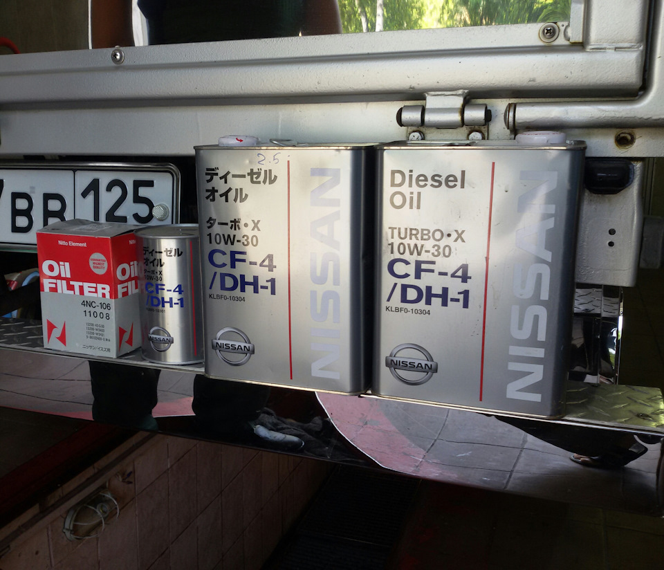

В дизельные двигатели Ниссан Атлас заливают моторное масло с вязкостью 10W30, 10W40. Например оригинал Nissan 10W30 Turbo-X, а также льют MOBIL DELVAC 10W40, Ликви Молли 10W40 и другие. В бензиновый мотор лить 5W30, 5W40.
Заправочные объемы:
1.6 (NA16) — 3.5 л 2.7 TDiC (TD27) 2.5 D (TD25) 4.6 FD46 — 9.6 л

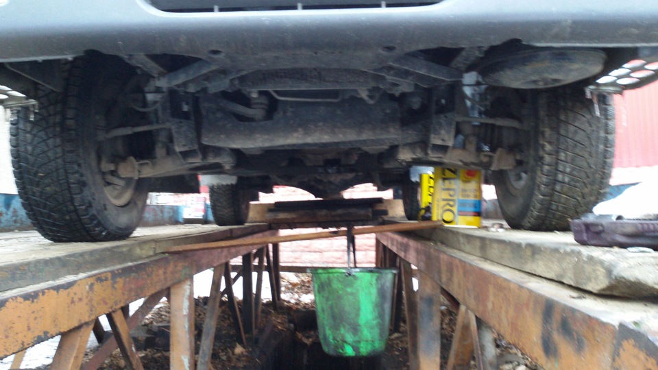

сливаем масло
масло оригинал для турбодизелей Ниссан
Заправочные объемы:
1.6 (NA16) — 3.5 л
2.7 TDiC (TD27)
2.5 D (TD25)
4.6 FD46 — 9.6 л

сливаем масло
