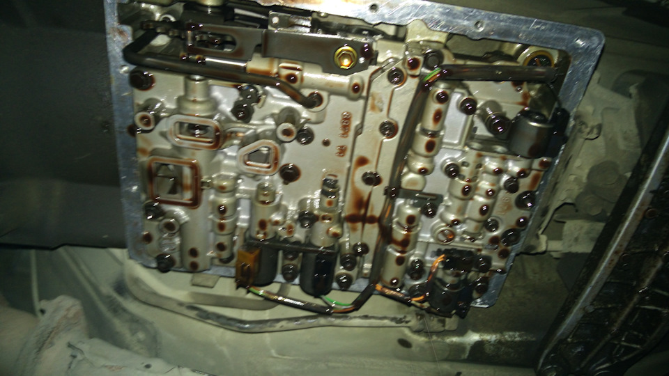

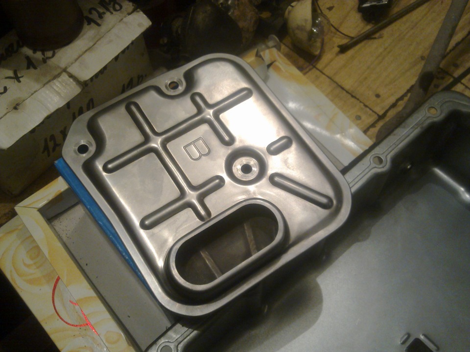

фильтр

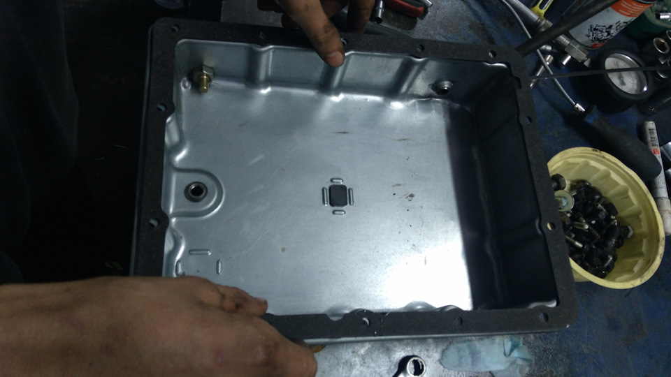

поддон с прокладкой альтеза
АКПП
