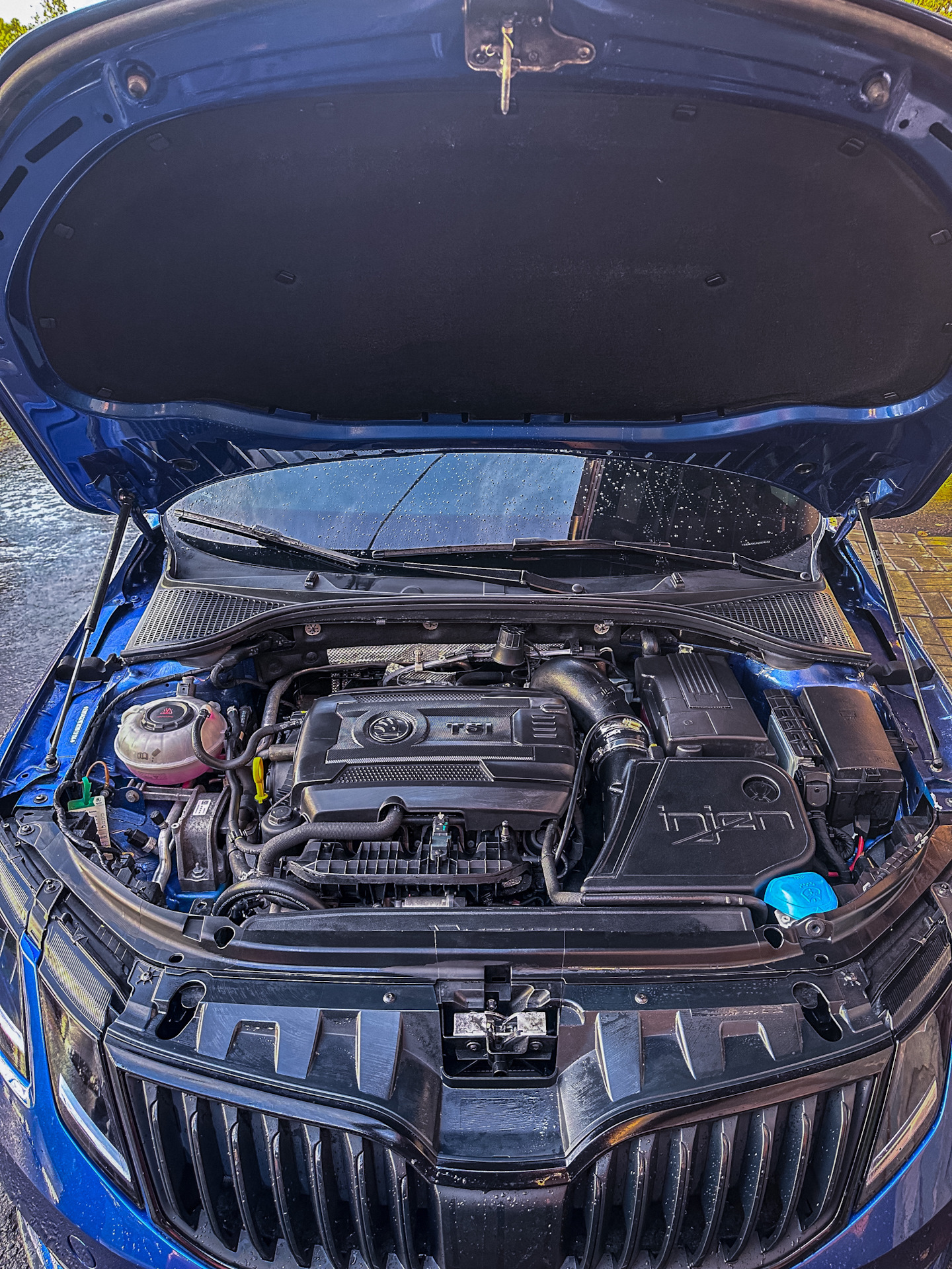

Под капотом Skoda Octavia A7 1.8 TSI 180 л.с.
