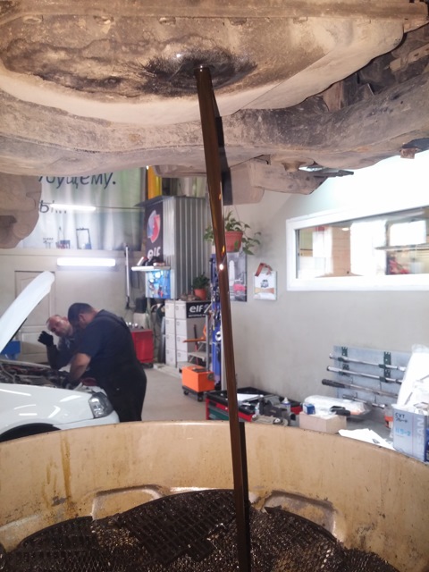

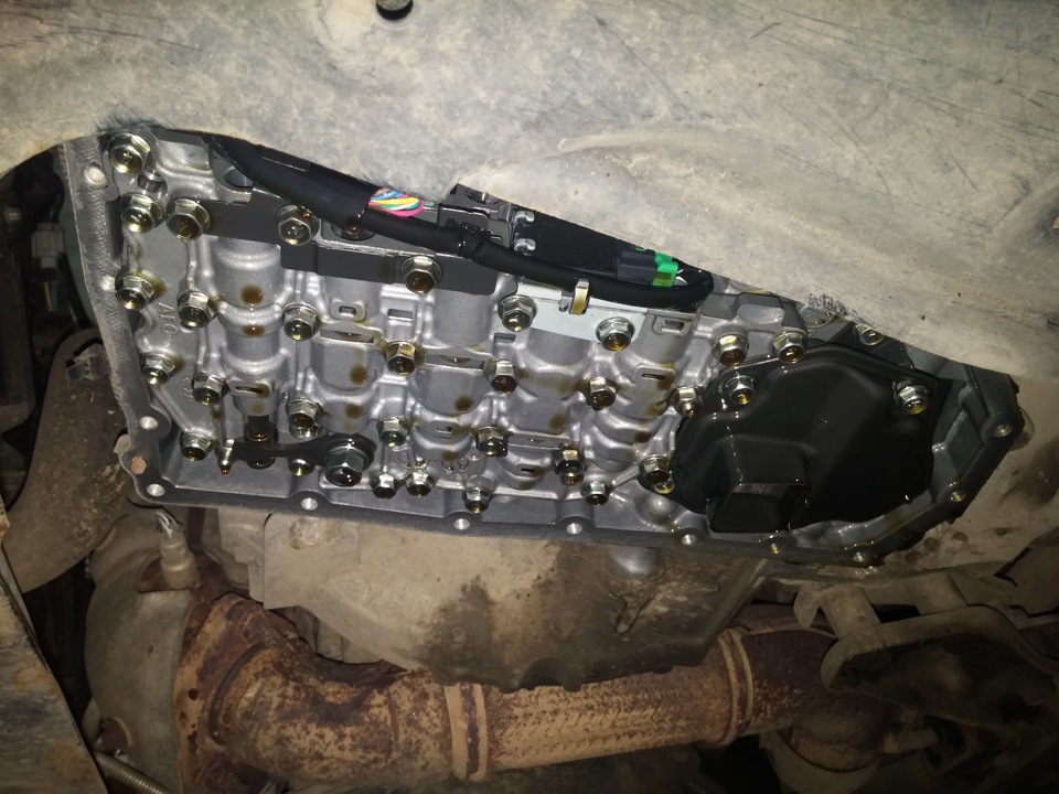

Меняется так. Под днищем имеется сливная пробка коробки, открутив ее, надо слить жидкость. Затем, снимаете поддон, снимаете фильтр грубой очистки, магнитики. Все эти детали необходимо промыть и поставить на место в том же положении.

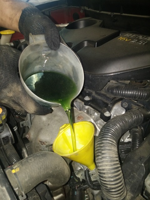

Затем залить новую жидкость через заливное отверстие в подкапотном пространстве до уровня.

Заливаем масло в вариатор. Фото — Radagest drive2
вариатор без поддона, справа мы может наблюдать за фильтром грубой очистки

слив масла из вариатора renault.
