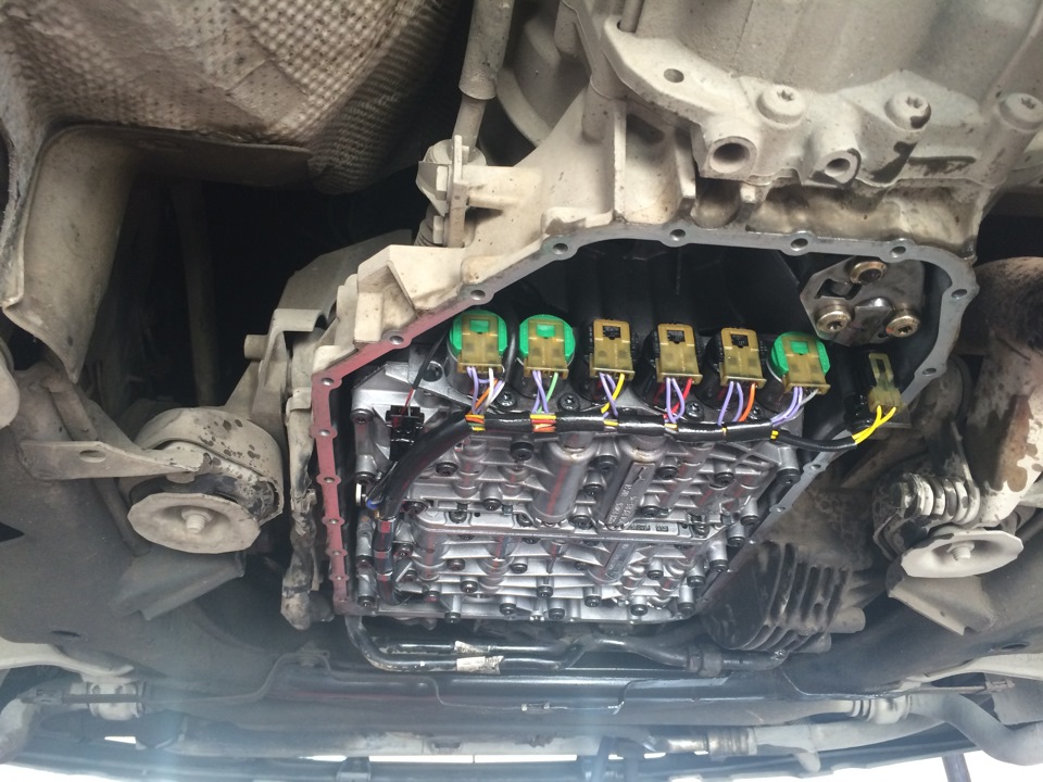

Полный объем масла — 8,9 литра.
АКПП ZF 5HP-19
