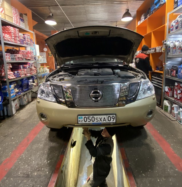

В двигатель 5.6 405 л.с. (VK56VD) заливается 6,5 литра моторного масла.
Вот что можно залить:
Nissan KE900-90042 Motor Oil 5W-40
Ликви Молли Special Tec LL 5W-30
Кастрол Magnatec A3/B4 5W-40
Тоталь QUARTZ 9000 FUTURE NFC 5W-30
Масляный фильтр — 15208-31U0B.
Медную прокладку под сливной пробкой — 11026-01M02.
Менять масло рекомендуется каждые 15 000 км пробега или раз в год, в зависимости от того, что наступит раньше.
