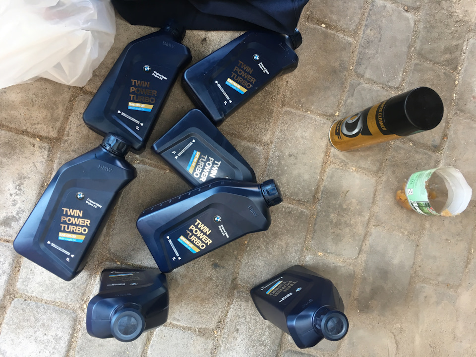

Оригинальное масло BMW Twin Power Turbo 5W30 или 0W30
Заправочные объемы:
3.0 M 50d (N57 D30 C) — 7 л
3.0 35i (N55 B30 A) — 7 л
4.4 xDrive 50i (N63 B44 B) — 10 л
4.4 M (S63 B44 B) — 10 л
