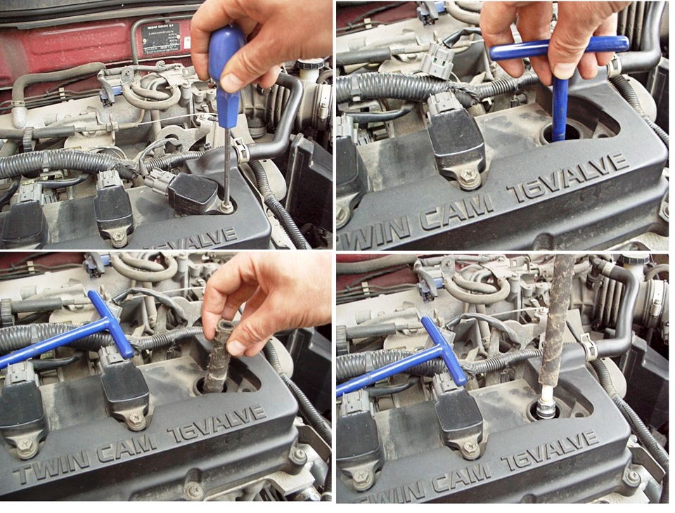

По графику То свечи зажигания обычного типа меняются каждые 15 000 км пробега, однако. если ставить оригинальные или иридиевые свечи, то они прослужат больше 30 000 км.
Почитав эту статью, решил заменить свечи. Я ставил иридиевые свечи. Ниссан классик ,свечи прошли 80 000. Покупал за 1300 грн. Сейчас есть даже дешевле.
Вот список подходящих свечей:
NISSAN 22401-8h315
NGK LFR5A-11
BOSCH FR7DP
NGK BKR6E
DENSO IKH16/VKH16
Лучше оригинал — Свеча зажигания Nissan NGK LFR5A11, четыре штуки.
