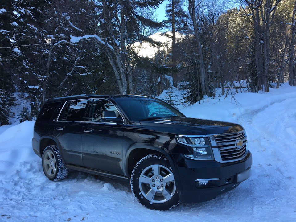

Миша Старин 6 лет назад 916 Chevrolet Tahoe IV (GMT K2UXX) 2014-2021 Шины и диски Какие размеры колес на Шевроле Тахо 4? Какие параметры дисков и шин на Taho GMT K2UXX?
Андрей Федорович Chevrolet Tahoe IV (GMT K2UXX) 2014-2021 Как устроен и работает полный привод на Шевроле Тахо?
Американский внедорожник Cadillac Escalade в четвертом поколении (GMT K2UXX), выпускавшийся с 2014 по 2021 годы, оснащался 18-ти, 20 и 21-дюймовыми легкосплавными дисками.
Параметры:
265/65R18 8.5Jx18 ET24
275/55R20 9Jx20 ET27
285/45R22 9Jx22 ET24
Разболтовка — 6x139.7, диаметр ступичного отверстия — ЦО 78.1 мм.
Рекомендуемое давление в шинах — 2,4 бара.
