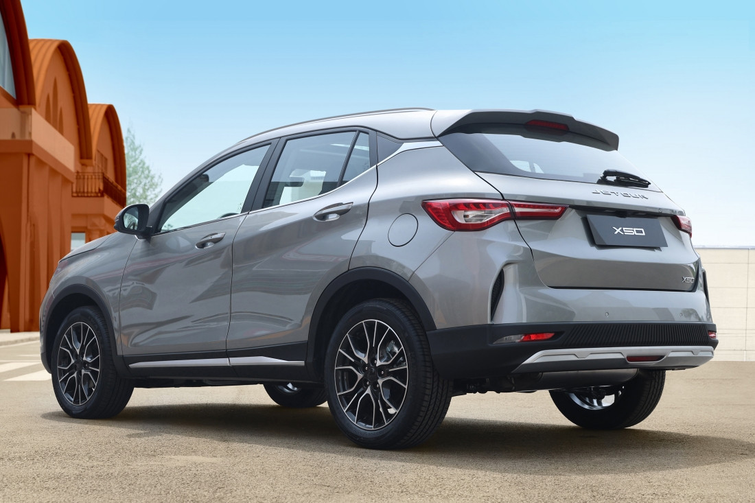

Артем Летов 1 год назад 794 Jetour X50 Шины и диски Какие размеры колес на Jetour X50? Всем привет. На какие размеры ориентироваться при выборе шин и дисков на X50? Что можно установить взамен заводских?
Компактный кроссовер Jetour X50 оснащается 17-ти и 18-дюймовыми легкосплавными дисками, в зависимости от комплектации.
Размеры:
215/60R17 6.5Jx17 ET48
215/55R18 7Jx18
Диск: разболтовка — 5x114.3, диаметр ступичного отверстия — ЦО 67.1 мм.
Взамен заводским колесам можно установить шины размерностью 225/55R17 или 225/55R18.
Такие же параметры колес и у соплатформенного Chery Tiggo 4 Pro — https://avtoexperts.ru/question/kakoj-razmer-diskov-i-shin-na-chery-tiggo-4-pro/
