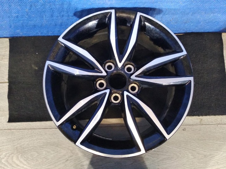

Антон Шпунтов 7 лет назад 1 700 Toyota Camry (XV50/55) 2011–н.в. Шины и диски Какие параметры дисков PW45705001MB на Camry 55? Какие параметры дисков PW45705001MB, на Camry 55 разболтовка, ширина, вылет, диаметр ступичного отверстия?)

Заводские параметры — ширина — 7.0J, разболтовка — 5x114.3, вылет — ET 45, диаметр ступичного отверстия — ЦО 60.1. мм
