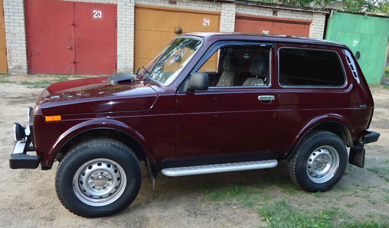

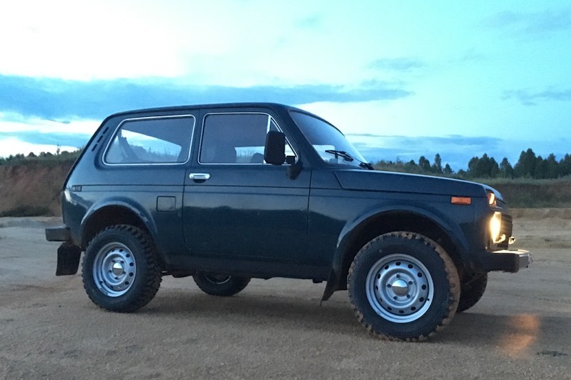

На фото примеры — Cordiant OFF Road 205/70 R15
195-80-R15
205/75/R15
