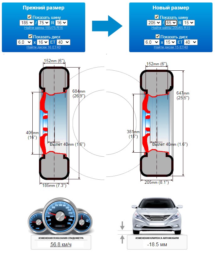

Разница в клиренсе составит 187 мм, то есть Нива на шинах 205/65R15 ниже стандартной Нивы именно на 187 мм. Если хотите установить шины, шириной 205, то следует выбрать 205/70R15 или 205/75R15. В первом случае клиренс будут ниже штатных меньше, чем на 1 см (-7,5 мм), во втором даже выше на 2,5 мм.
Наглядный пример, сравнили шины 185/75R16 и 205/65R15 — разница на лицо.
