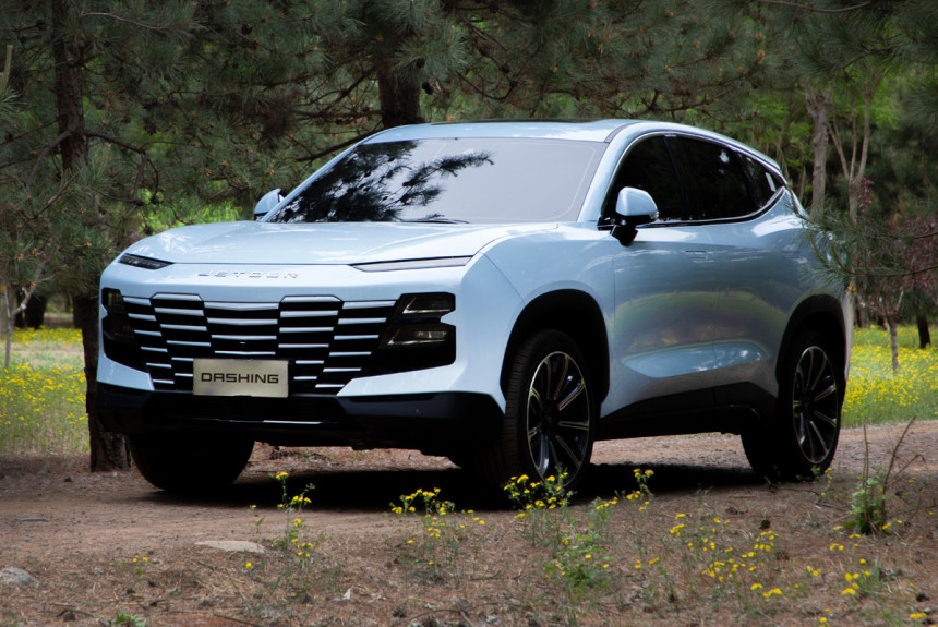

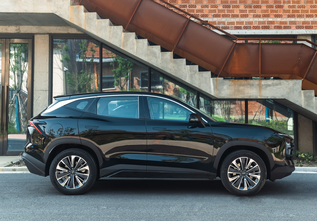

Китайский кроссовер Jetour Dashing оснащается колесами на 18 и 19 дюймов, в зависимости от исполнения.
Размеры:
235/60R18 7Jx18 ET38
235/55R19 7.5Jx19 ET38
Разболтовка — 5x108, диаметр ступичного отверстия — ЦО 60.1 мм.
Также можно поставить колеса 255/45R20 с параметрами 8.5Jx20 ET43.
