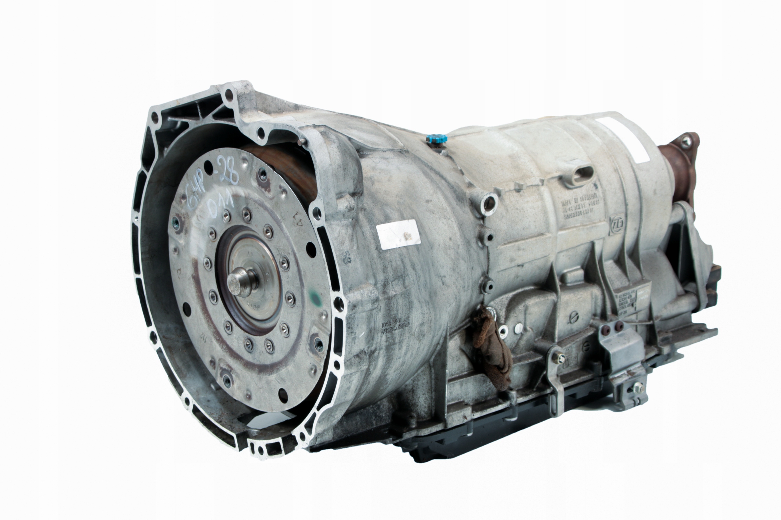

Купе и кабриолет BMW 3-Series E92/E93, выпускавшиеся с 2006 по 2013 годы, оснащались 6-ступенчатой автоматической трансмиссией ZF 6HP26.
Надежная коробка, которая при своевременном обслуживании, прослужит более 200 000 км пробега.
Масло требуется заливать с допуском BMW ATF M 1375.4. Например, RAVENOL ATF 6 HP.

АКПП ZF 6HP26
