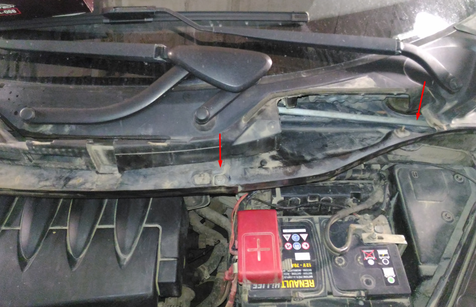

1) Открыв капот, обнаруживаем пластиковую деталь, расположенную между лобовым и капотом. Откручиваем винты ключом на 10 мм — их там 3. Затем тянем на вверх, и снимаем.

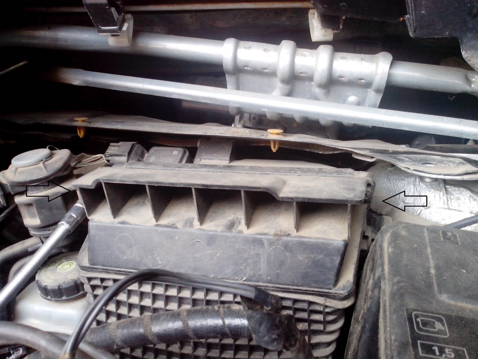

2) Когда сняли защиту, далее нужно снять дополнительную защиту, которая держится с помощью двух винтов. Откручиваем их также как те предыдущие 3. Снимаем.

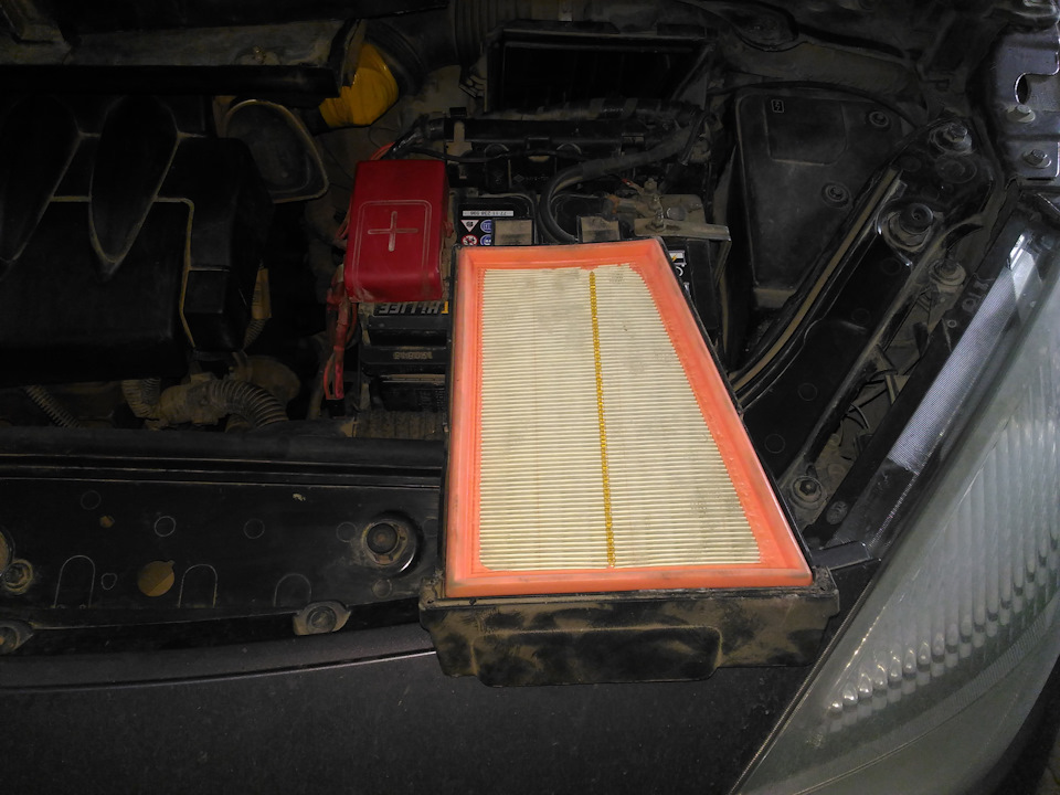

3) Далее откручиваем винты крышки фильтра, вытаскиваем фильтр и меняем его.
Ставим все на место.
Открутить винты
еще две гайки
опять две гайки — последние
сняли фильтр и поменяли. Фото — drive2
