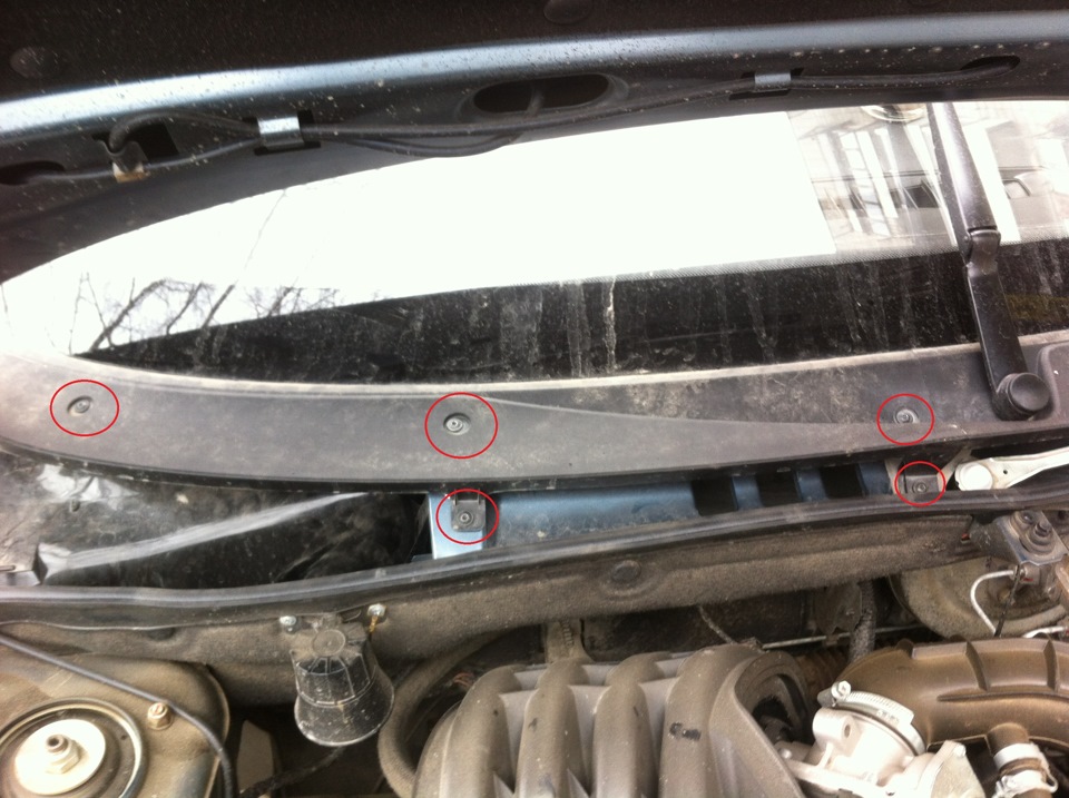

1) Открываем капот, и обнаруживаем пластиковую накладку под лобовым стеклом слева. Она держится пятью саморезами Т20, которые нужно открутить. Откручиваем и снимаем.

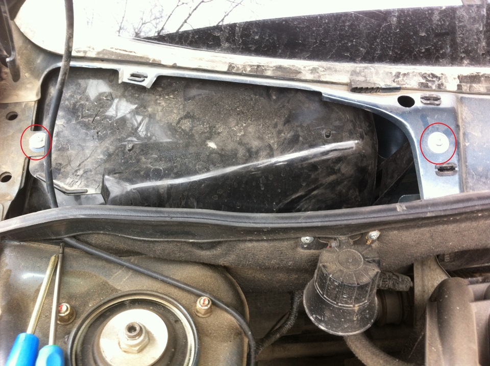

2) Затем нужно снять кожух, под которым прячется фильтр. Откручиваем еще два самореза и снимаем его.

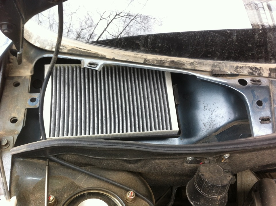

3) Меняем фильтр, при необходимости чистим корпус от пыли и грязи.
Собираем конструкцию в обратном порядке. Такая замена фильтра салона займет около 10-30 минут времени. И ничего сложного в этом нет.
снять пластиковую накладку
откручиваем винты
Открутить еще два самореза
Сняли защиту
Установили новый фильтр салона
