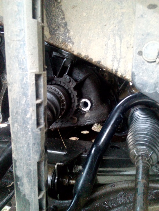

2) откручиваем защиту картера, далее откручиваем контрольную пробку МКПП

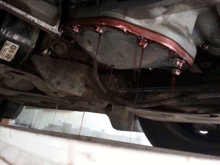

3) откручиваем 11 болтов поддона МКПП. Сначала не снимаем ее полностью, а откручиваем так, чтобы оттуда сливалось масло. Не забудьте подставить тару для старой жидкости. Как слилось, снимаем поддон.

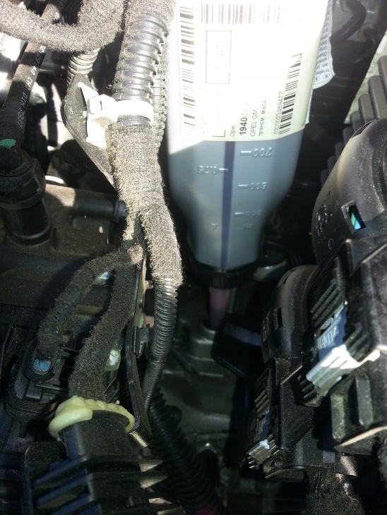

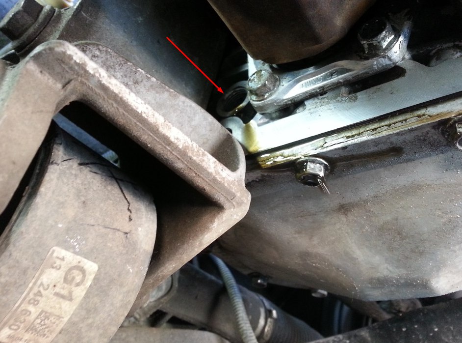

5) заливать масло нужно, открутив сапун МКПП головкой на 17 мм под капотом . И с помощью воронки или спец-приспособления заливаем новое масло, до тех пор, пока из контрольного отверстия оно не начнет вытекать.

Снятие поддона и слив жидкости
заливка масла
заливка масла
контрольная пробка мкпп Астра J . Фотографии взял с drive2.ru
вот еще фото контрольного отверстия
