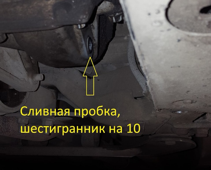

1) снять защиту картера, открутить сливную пробку шестигранником на 10, подождать пока сольется масло. Закрутить пробку.

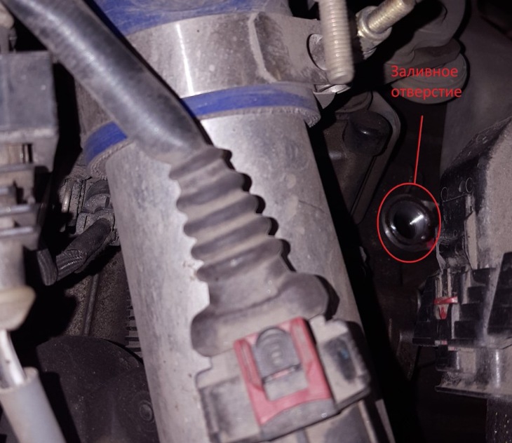

2) и через заливную пробку залить свежее масло. Заливное отверстие открывается с помощью шестигранника на 8.

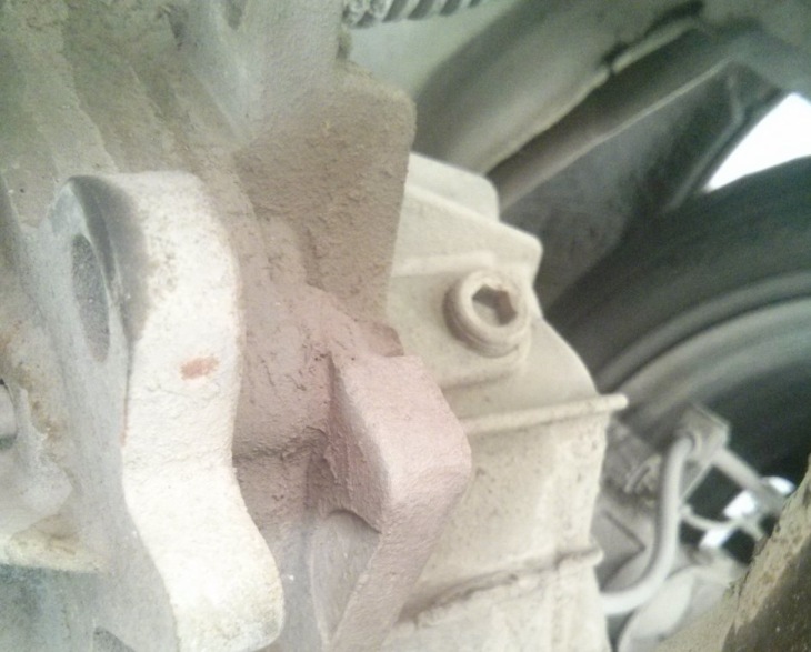

Сливное
заливное
контрольное
