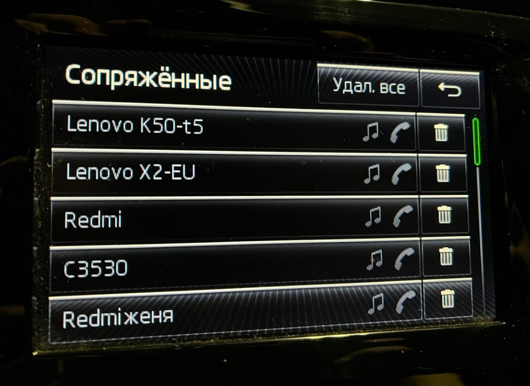

Всем привет) Подскажите, как удалить многочисленные подключения по блютуз в мультимедиа Шкода Октавия 2014 года выпуска? Например, когда подключаешься, то случайно нажимаю не на свое имя, тем самым затягивая процесс синхронизации. Заранее спасибо
Если автомобиль 2014 года, то на нем с завода стоит мультимедиа Mib1 Bolero/Amundsen. Чтобы удалить контакты блютуз-подключений необходимо провести следующие действия:
— Зайти в Menu и выбрать «Телефон»
— Настройки Bluetooth и сопряженные устройства
— Далее видимо устройства и справа от них кнопку удаления. Удаляем ненужные и выходим из меню.
Такие настройки — все доступно и просто.
