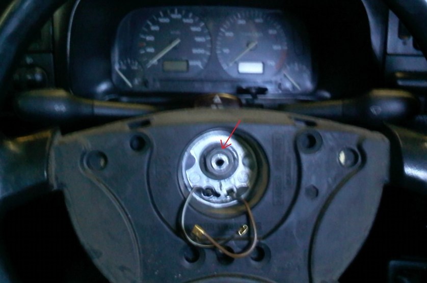

Если говорить чисто теоретически, то схема такая на примере VW Golf MK3 (на Фаэтоне будет отличаться, но принцип похож:
1) необходимо снять рулевое колесо, съемником поддевает часть кнопки сигнала и снимаем. Отсоединяем два провода сигнала
2) снимаем рулевое колесо
3) Снимаем разъемы, отворачиваем подрулевые переключатели
4) Далее открывается доступ к контактной группе, снимаем замок зажигания.
