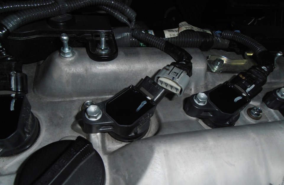

2) Далее снимаем катушку, которая держится на болту, открутив его ключом на 10. Но прежде чем это сделать, нужно отсоединить разъем с катушки — это делается просто — сжимаем фиксатор и отстегиваем.
3) Вытащив катушки из колодцев, можно открутить свечи и устанавливать новые. Есть также способ, когда вытаскивая одну катушку, мы меняем свечу сразу и тут же устанавливаем катушку на место и так с каждой поочередно.
4) Заменив свечи, установив катушки, ставим кожух двигателя на место.

Отстегиваем защелки катушки
открутить болт катушки
Вытаскиваем катушку Тойота Камри
