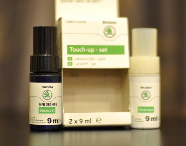

В вашем случае нужно купить краску-карандаш под артикулом Blue Storm — HFB380081 .
Код цвета краски — 8D8D.

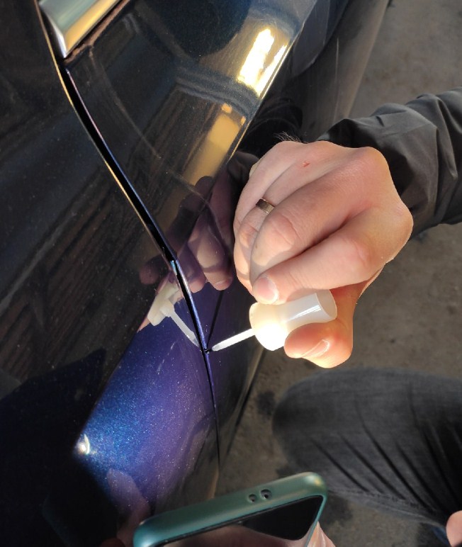

3) аккуратно кисточкой, которая идет в комплекте с краской подкрасить.

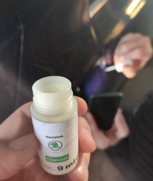

4) Через 10 минут, когда подсохнет краска замазать это же место лаком. Лак также идет в комплекте того набора, что я указал выше.
Подкрашиваю скол
Лак в руке
Комплект краски HFB380081
