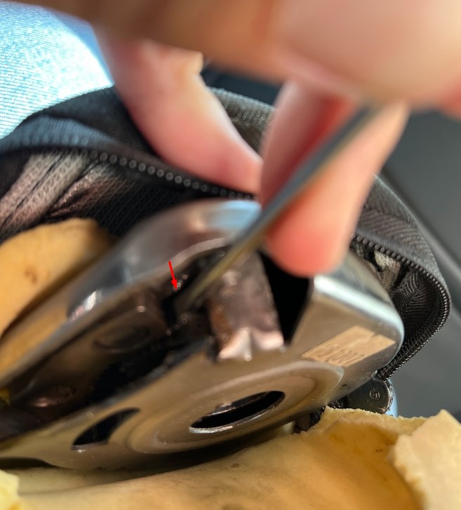

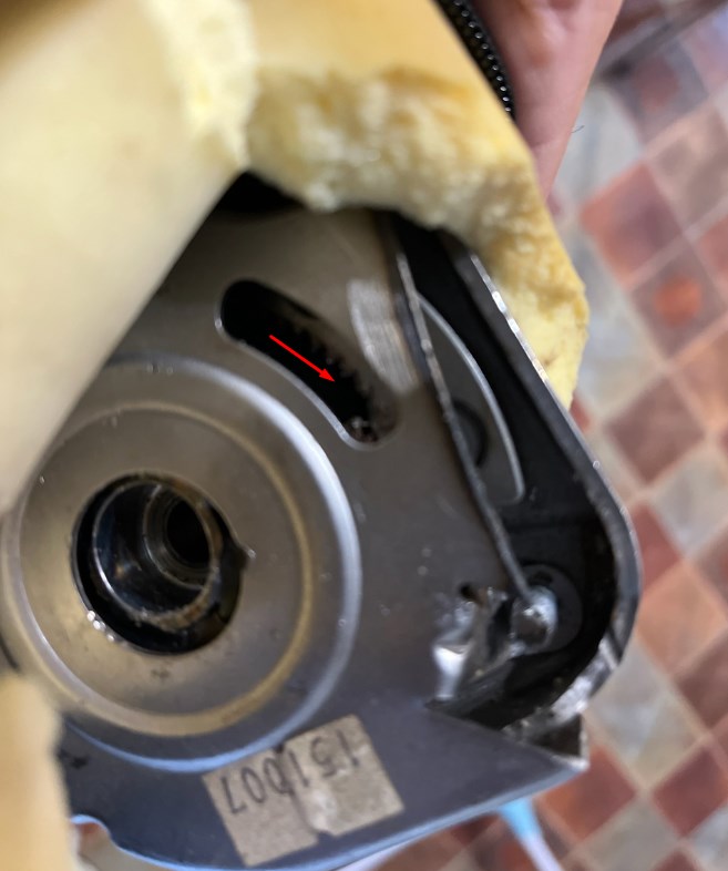

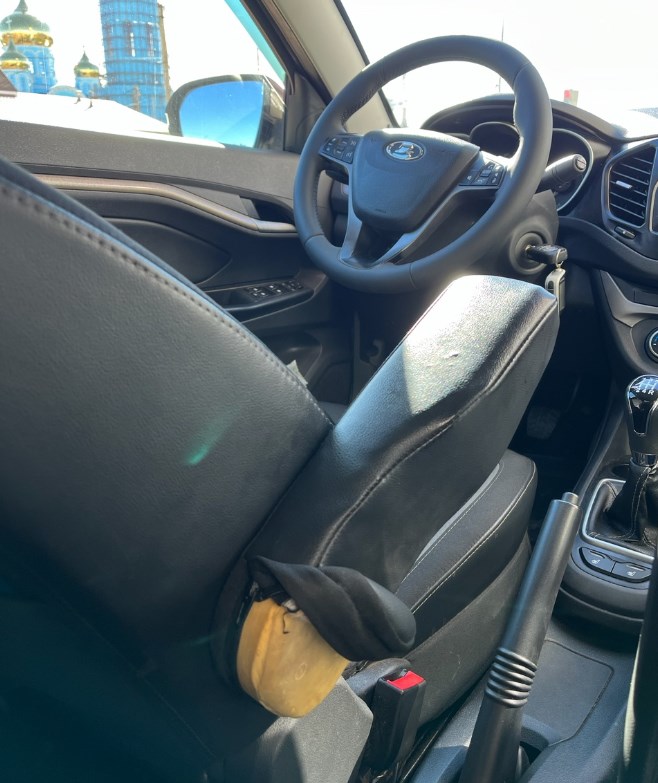

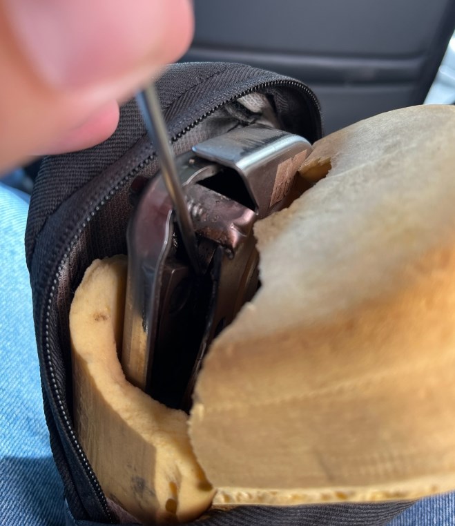

Его необходимо снять. Вынуть кожух, который закрывает шестигранник. Открутить шестигранник и демонтировать подлокотник. Далее снять губку — мягкую часть, чтобы увидеть механизм. Нужно свести шестеренки вместе.
Проблема в том, что подлокотник перестает функционировать из-за того, что слетает нижняя шестеренка. С помощью плоской отвертки нужно свести нижнюю шестерню с верхней — делается это довольно просто. И все — подлокотник заработает.
Если подлокотник снова вылетит, то значит нужно менять шестеренку, которая слетает, либо заменить сам подлокотник, благо выбор есть.

Механизм
Ковыряем отверткой
Делаем так, чтобы соединить шестеренки
Подлокотник
