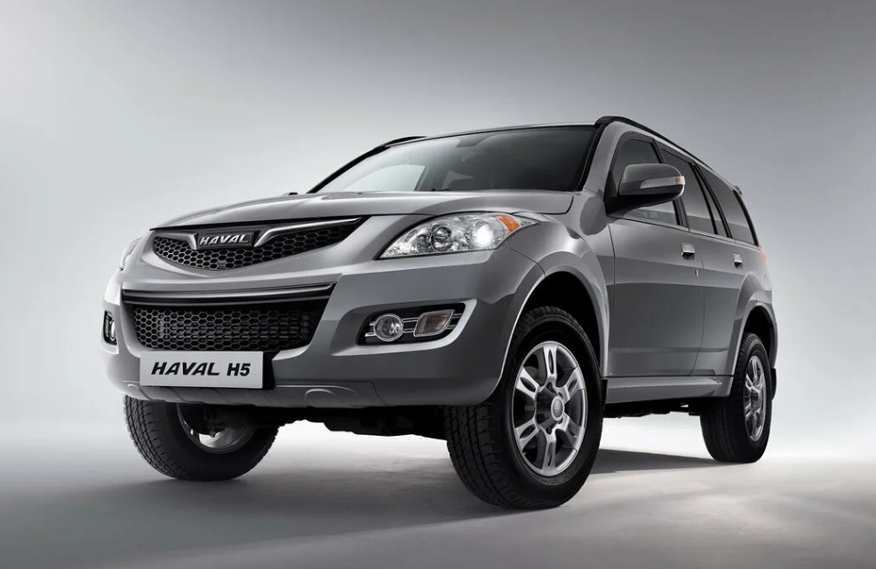

Женя Сторин 6 лет назад 1 915 Haval H5 (2020-н.в.) Шины и диски Haval H5 — размер колес Какие параметры дисков и шин на Хавэйл H5?
Китайский внедорожник Haval H5 с завода оснащается колесами, диаметром от R16 до R18, в зависимости от комплектации.
Параметры:
235/70R16 7Jx16 ET38
235/65R17 7Jx17 ET38
235/65R18 8Jx18 ET33
Разболтовка — 6x139.7, диаметр ступичного отверстия — ЦО 100 мм
Рекомендуемое давление в шинах — 2.1 для R16 и R17, 2,3 для R18.
Haval H5
