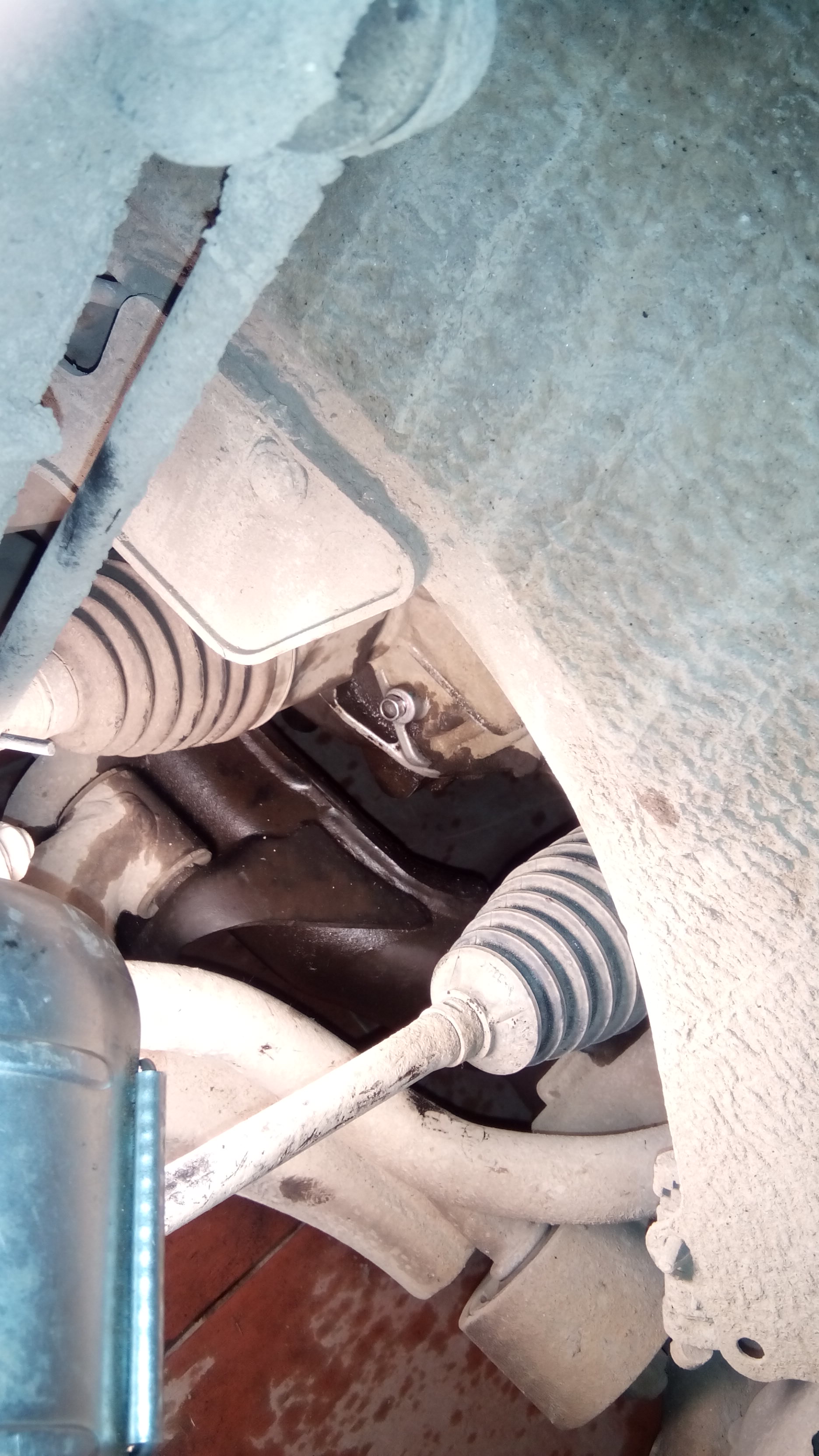

Прочитал в инструкции, как проверить уровень масла: проехал 50 км, заехал на яму, открыл предполагаемую контрольную пробку на работающем двигателе, масло вытекло около 1 литра и продолжает вытекать. Вопрос: если это масло течет из контрольной пробки — то почему его так много льется? Не могу понять, что делать дальше?

3) откручиваем контрольную пробку — находится за левым передним колесом.
это контрольная пробка??
это заливная пробка?
