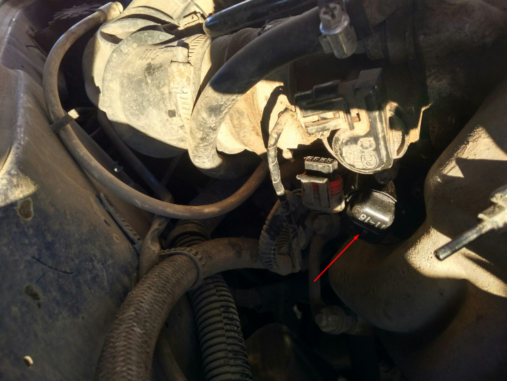

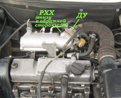

Он расположен там куда входит патрубок воздушного фильтра к дроссельному узлу, спереди открыв капот его не видно, а если посмотреть сбоку с левой стороны, то его обнаружите! подлезать к нему тоже не совсем удобно, но можно, откручивается он крестовиной отверткой — закручен двумя винтами! замена и установка очень простая — открутил два болта, снял и поставил!
РХХ лада 2114, 2115
