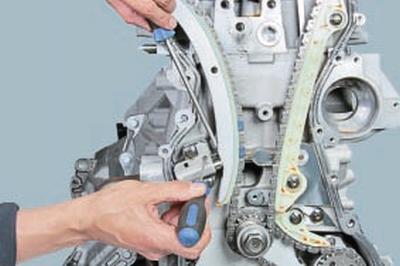

Где находится болт натяжителя цепи распредвала на Мондео 4, двигатель AOBC BY02584?
Меняю вкладыши не снимая двигателя, старые вкладыши вытащил шейки вала шлифанул, а новые вкладыши не могу поставить потому как при шлифовке вал приходилось прокручивать и натяжник цепи подтянулся, как его ослабить?
При помощи отвертки жмем на натяжительный храповик. Таким образом мы разблокируем натяжитель. Давим на башмак, чтобы утопить его шток
