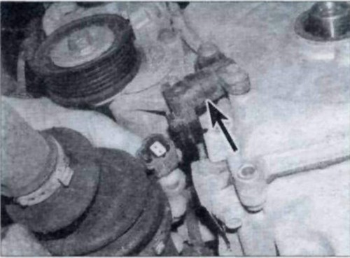

Евгений Пракопчик 8 лет назад 5 954 Volvo S40 (1995–2004) Двигатель и компоненты Где расположен датчик коленвала на Вольво S40 1998 1.8 бензин МКПП? Хотелось бы точное положение или фото, заранее спасибо!!!!

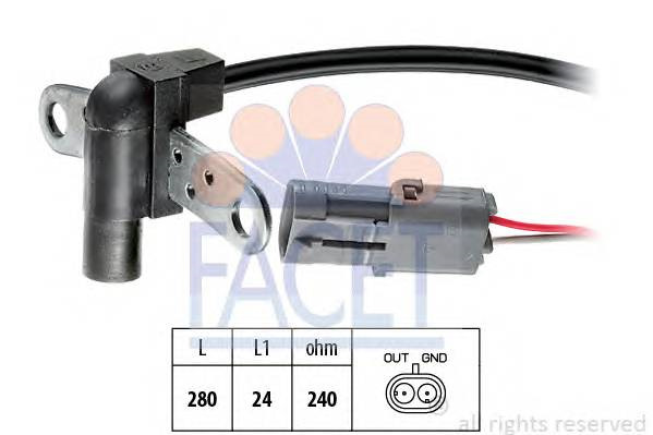

Вот смотрите на фото как он выглядит загляните под капот поймете

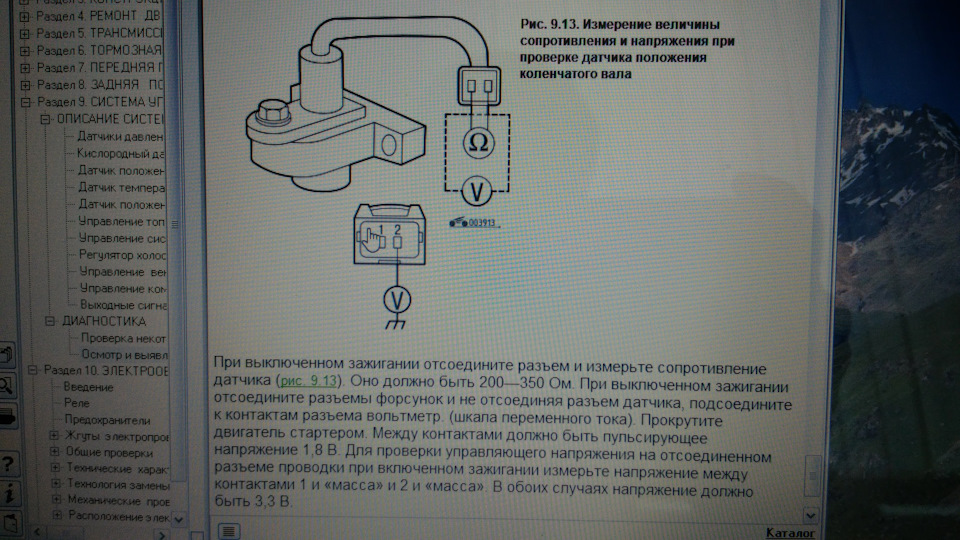

Датчик положения коленвала Вольво S40 1.8
еще читайте — https://avtoexperts.ru/article/kak-proverit-datchik-polozheniya-kolenvala/
