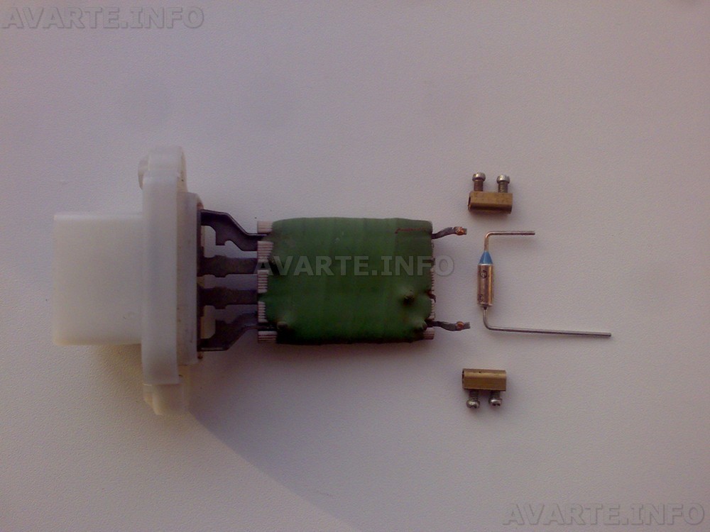

николай павлов 9 лет назад 686 Поломки и ремонт Ford Fusion. блок резисторов, управления вентилятором печки. Есть ли возможность заменить термопредохранитель в блоке резисторов, на терморезистор (подобрав подходящие электро-температурные параметры)?

Можно заменить термопредохранитель, подходит например TZD-192 и ZH103-192, оба на 192 градуса и 10А, можно закрепить, как на фото (без пайки).
