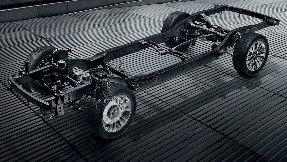

Нет, у Киа Мохаве автоматически подключаемый полный привод, который подключается через муфту. Вся мощность в обычных режимах передается на заднюю ось, а при пробуксовке или в специальном режиме муфта замыкается и подключается передний редуктор. При этом, Kia Mohave рамный внедорожник и это совсем нетипично для такого автомобиля иметь подключаемый полный привод через муфту, да еще полностью независимую подвеску.
