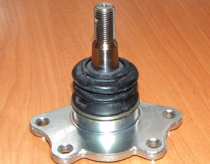

Если во время не заменить шаровую, то что будет?
Заезжал в сервис на диагностику ходовой, мне мастер сказал, что надо поменять шаровую, этот момент он проверил так - схватившись за рычаг - начал тянуть вниз - мол есть некоторый хруст! я его практически и не услышал. Когда едешь - ничего нигде не гремит не стучит. Пробег 64 тысячи км. Зимой въехал в бордюр, но другим колесом. Как считаете, стоит ли менять ее, и что будет если не заменить сейчас?
для гарантии обратитесь в другой сервис
Если стука нет при езде по неровностям, то пока можно не беспокоиться. Как только начнется стук, то стоит заменить. И то если при морозе стук идет при начале движения, то это нормально, так как смазка еще замерзшая, потом когда нагреется, стук должен пропасть. Если же нет, то заменить ее стоит.
А так из последствий — это колесо может вывернуться наружу, ну и то, чтобы такое случилось, нужно вхлам убить шаровую. А так если даже стука и рысканий в подвеске нет, то пока нормально.
