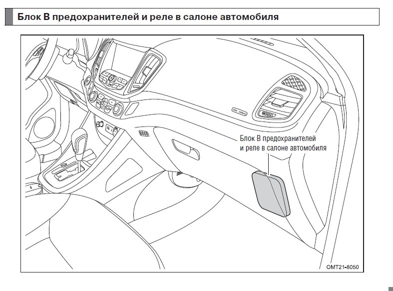

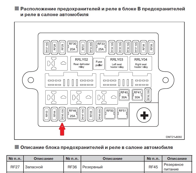

Чери тигго 1.8 2008года не работает розетка в багажнике , где стоит предохранитель
предохранитель RF45, блок должен располагаться в салоне справа
Либо, если нет, то как написано во втором ответе
