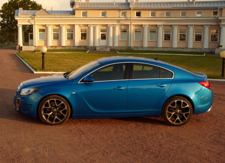

Nikita Myagkov 9 лет назад 2 651 Opel Insignia OPC Шины и диски Допустимые размеры шин и дисков для Opel Insignia OPC 2010. Какие допустимые размеры шин и дисков для Opel Insignia OPC 2010? Не хочется на 20 радиусе зимой ездить, планирую что-то поменьше взять.
Инсигния ОПС с завода могла оснащаться колесами R18, R19 и R20, в зависимости от комплектации.
Размер шин:
235/45 R18
245/40 R19
255/35 R20
Также можно поставить 225/50R17
Параметры диска: разболтовка — 5X120, ширина — 8J для R18 и 8.5J для R19 и R20, вылет — ET40 у R18, ET 45 у R19 и ET41 у R20
R20
