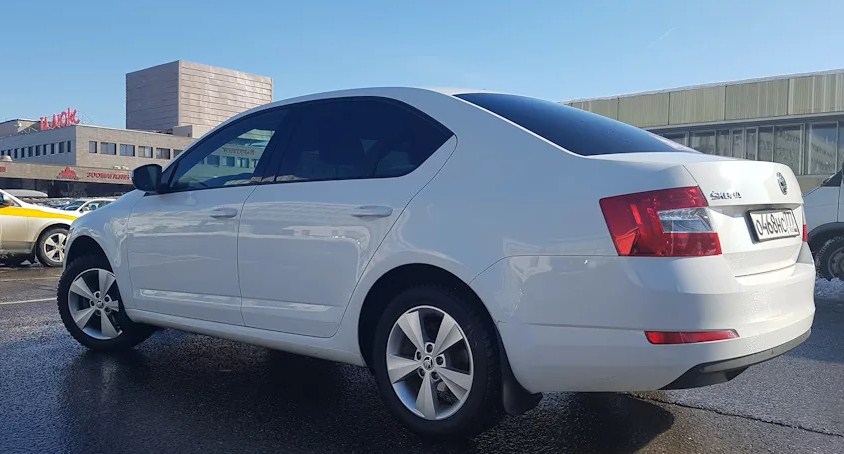

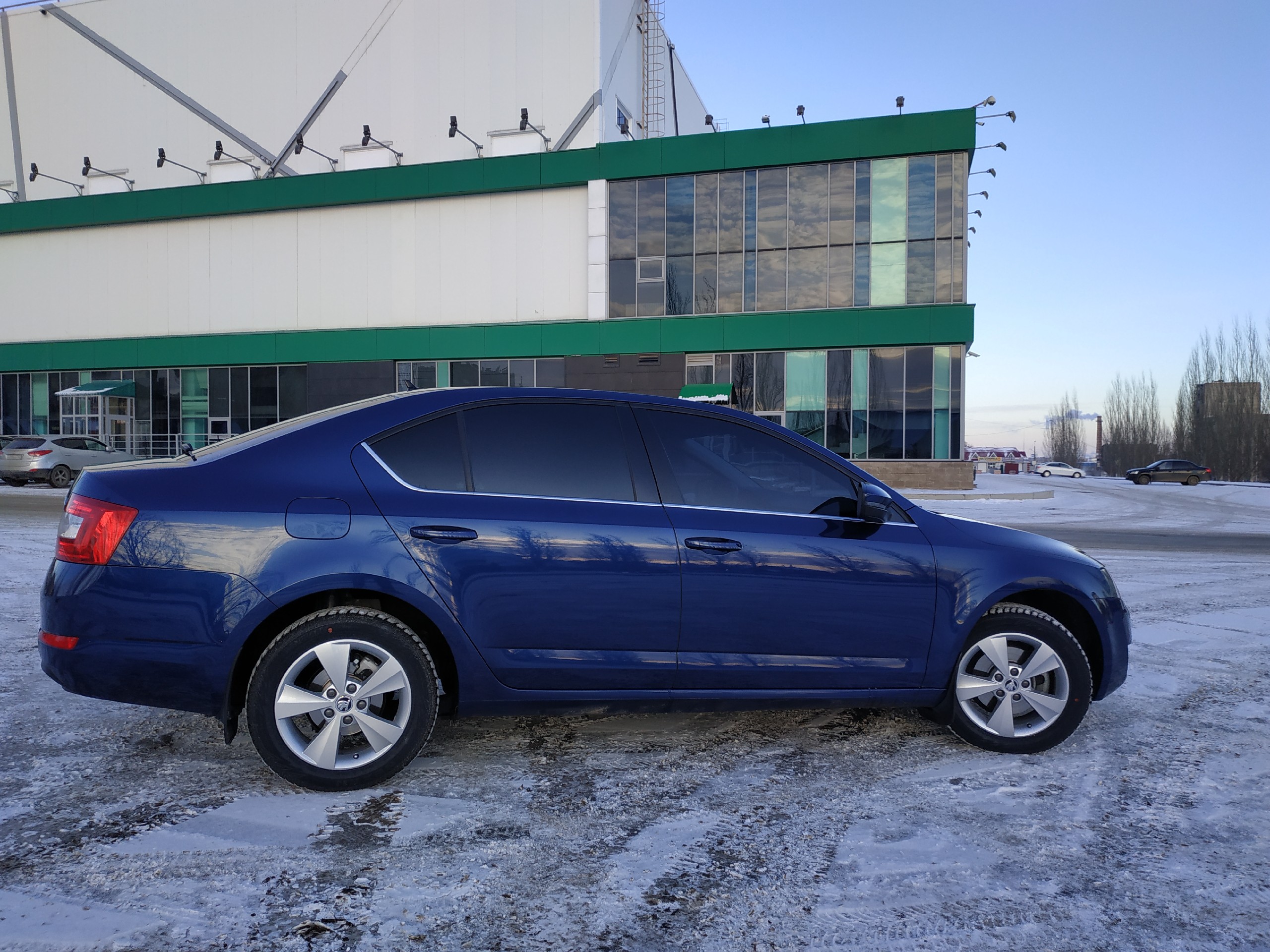

Костя 6 лет назад 4 558 Skoda Octavia A7 (2013–н.в) Шины и диски Диски Velorum R16 — какой артикул, вес, параметры? Интересует вес диска Велорум R16, его параметры и артикул по которому можно заказать?

Размеры диска Velorum: ширина — 6.5, разболтовка — 5x112, вылет — ET46, диаметр ступичного отверстия — DIA 57.1 мм.
Артикул — VAG 5E0 071 496 C 8Z8
Вес диска — 9,4 кг.
Размер шин для таких дисков — 205/55R16 или 205/60R16
Velorum R16
Velorum R16
