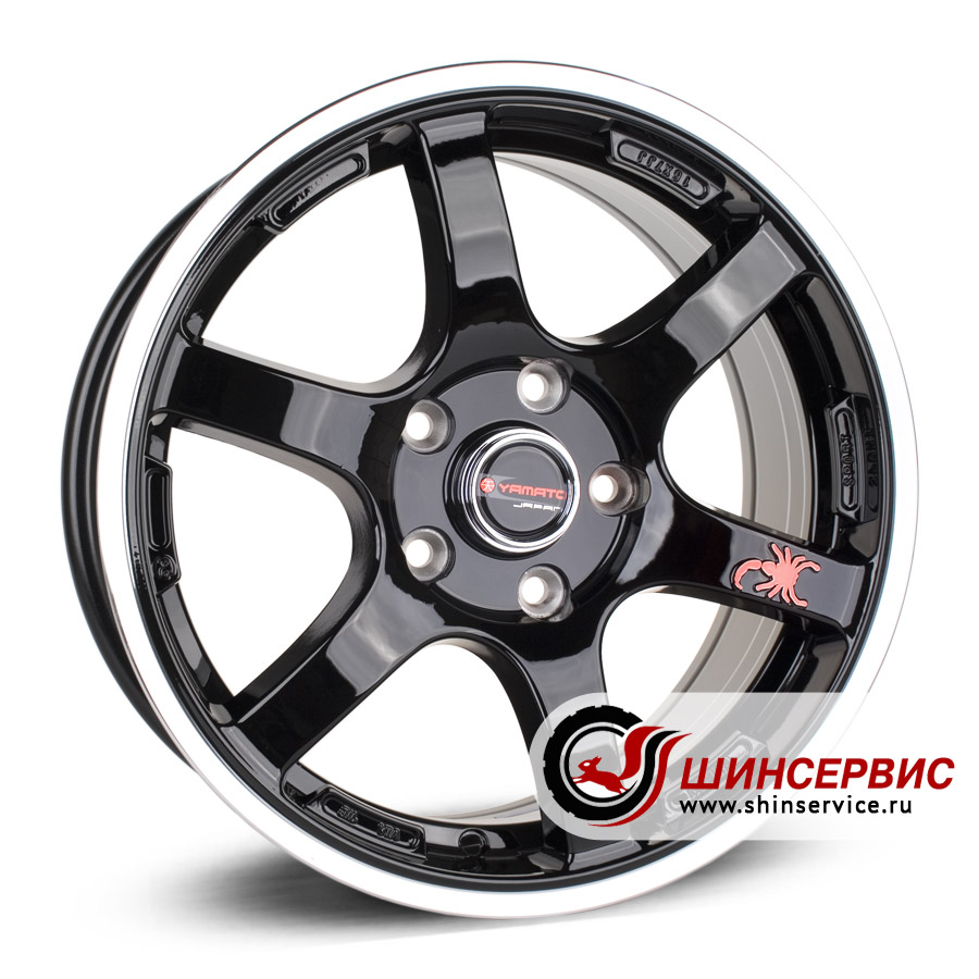

Штатные параметры дисков новой ниссан альмеры — 15 / 6.0J PCD 4x100 ET 50 ЦО 60.1 . Попытаемся подобрать R16 и R17. Конечно вылет заводской не будет соблюден, но небольшой отклонение от нормы возможно, главное чтобы диски не задевали об ступицу и сильно не выперали из под колесных арок. С такими параметрами подойдут диски Yamato Nomura R 16 / 7.0J PCD 4x100x114.3 ET 40 * . AEZ Xylo 16 / 7.0J PCD 4x100 ET 38 *. Dezent F 16 / 7.0J PCD 4x100 ET 38 *. Ну и R17 Dotz Rapier. Уточняйте в магазине своего города , либо в определенном интернет-магазине
