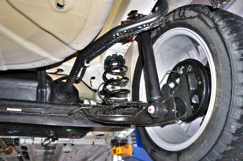

В любом случае нужна диагностика ходовой на подъемнике.
Подвеска Лада Веста
