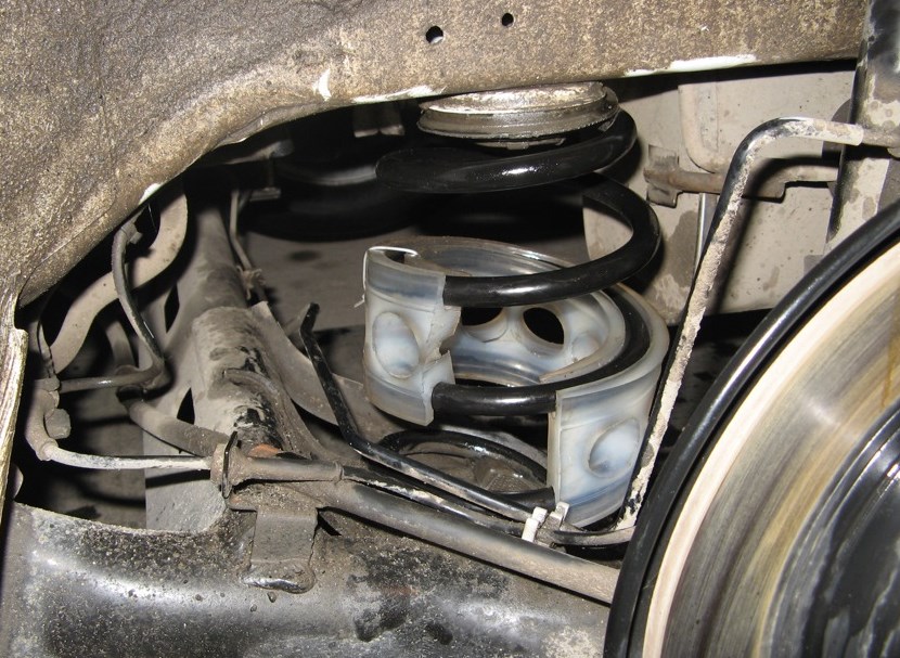

Автобафер выполняет роль демпфирующей подушки, он поглощает резкое сжатие за счет вязкости материала, тем самым разгружая работу перепускного клапана внутри стойки. Как заявляют производители автобаферов, они позволяют увеличить срок службы амортизаторов.
Но минусы у автобаферов тоже есть:
— высокая стоимость — неоригинальные детали могут быстро выйти из строя — при неправильной установке можно повредить пружину — автобафер может просто выпасть из-за обрыва хомута
Стоит ставить или нет, решать только вам. Я бы не вмешивался таким образом в подвеску автомобиля.
