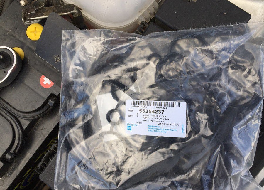

Двигатель z16xer, влага по периметру на стыке крышки и самого блока двигателя. Меняли пол года назад.
Ставить новую или просто подтянуть?
Если новую, то какой артикул?
для начала проверьте вентиляцию картера
Артикул клапанной крышки General Motors 55354237. Если так как на фото запотевание, то надо заменить прокладку.
