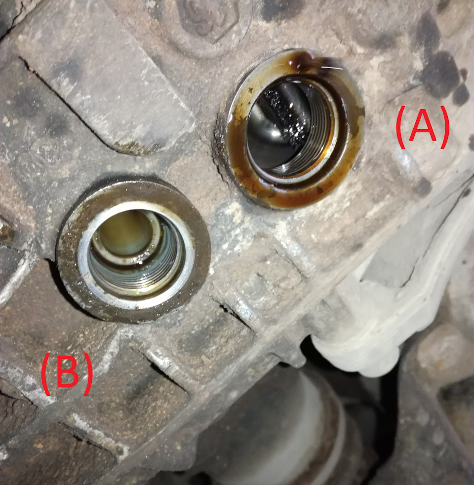

В бесступенчатый вариатор Audi A6 C5 рекомендуется заливать оригинальное трансмиссионное масло G 052 180 A2. Для замены нужно 5 литров.
Аналог — Febi 27975
сливное отверстие А, заливное B — оно же контрольное
