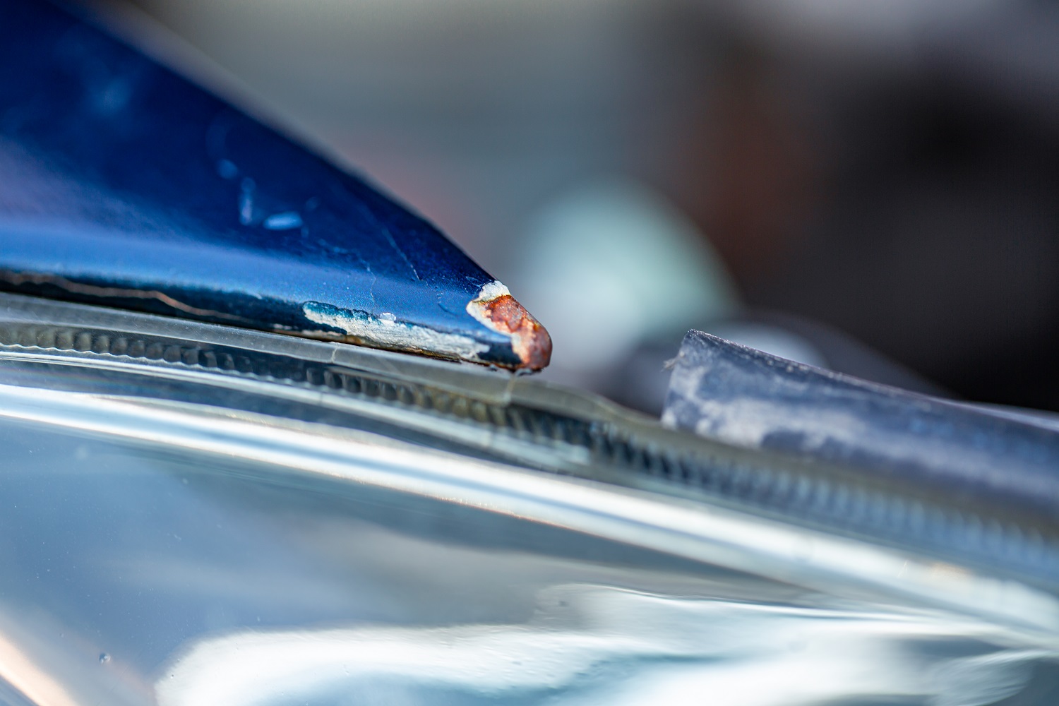

Наш «пациент» – крышка капота автомобиля, ржавчина появилась по краям из-за сколов лакокрасочного покрытия. Этот дефект часто встречается на машинах. Наша цель – полностью удалить «рыжики» и защитить поверхность от дальнейшего разрушения.

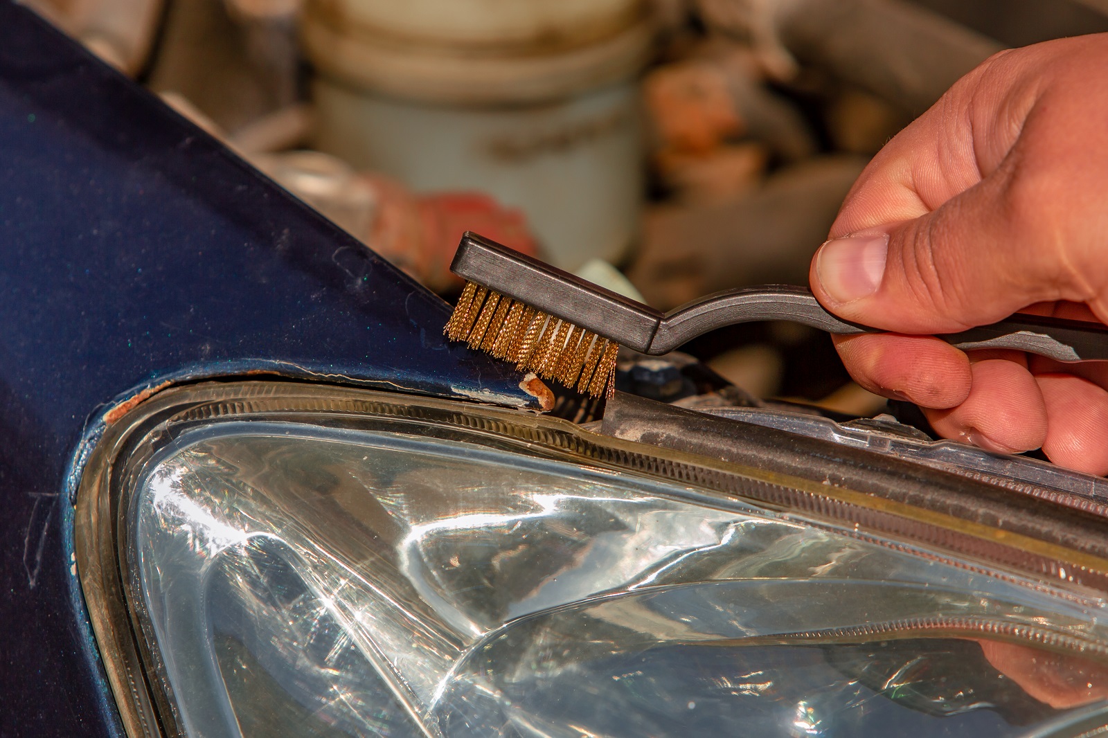

Начнём с удаления грязи с поверхности. Для этого используем мыльный раствор и чистую тряпку. После очистки берем наждачную бумагу или щётку и аккуратно снимаем поверхностный слой ржавчины. Шлифовка должна быть равномерной, чтобы не повредить металл.
